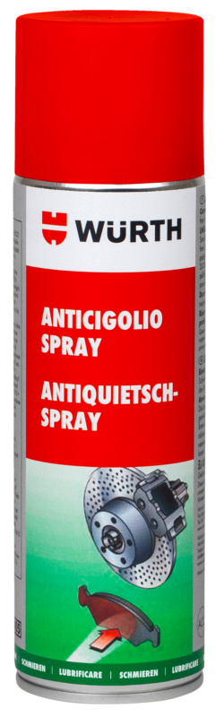

Ja zakładałem klocki TRW a przed założeniem "popsikałem" je środkiem zapobiegającym piszczeniu firmy Wurth (artykuł nr 0890106). Nic nie piszczy a przejechałem już >30kkm.

No wlasnie ja tez mam TRW'ki zalozone i w ASO rowniez czyms spryskali ale to nic nie pomoglo. Plyn hamulcowy wymieniony byl na poczatku roku i nie ma pojecia naprawde skad te piski...Zeby chociaz na kilka dni zredukowac ten dzwiek to uzywam miedzi w sprey'u ale nie wiem czy to jest dobry pomysl...bede dalej szukac roziwiazania
