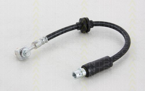

Przedsiębiorca Chevrolet Poland Sp. z o.o. z siedzibą w Warszawie powiadomił Prezesa Urzędu Ochrony Konkurencji i Konsumentów,
że niektóre samochody osobowe marki Chevrolet, modele: Cruze RM08-RM12 oraz Orlando RM10-RM12, wyprodukowane w Korei Południowej, mogą nie być bezpieczne dla użytkowników.
Poinformowano, że w ww. modelach mógł zostać źle zamontowany przedni przewód hamulcowy, co może skutkować wyciekiem płynu hamulcowego,
a w konsekwencji obniżeniem sprawności układu hamulcowego i wydłużeniem drogi hamowania.
Na rynku polskim kampanią naprawczą objętych jest łącznie 2 549 samochodów. Lista numerów VIN pojazdów objętych kampanią w załączniku.
Przedsiębiorca zadeklarował, że właściciele samochodów zostaną powiadomieni listami poleconymi o konieczności wizyty w autoryzowanym serwisie w celu sprawdzenia,
czy usterka występuje i wykonania naprawy.

Dostałem dziś informacje że jest nowa akcja serwisowa na przewodu hamulcowe, wzywają do wymiany na nowe, ponieważ te aktualne mogą pękać.
Cruze z 2009 r. nie wiem co z innymi rocznikami oraz jakie numery vin dziś podobna przyszła notka do serwisu.

Uuuu... czyli jednak ta akcja dotyczy również europejskich Cruzaków i Orlanderów...
Myślałem, że tylko te robione w Rosji (Szuszary) będą jej podlegać,
ale niestety... nasze "kochane" GM znowu wpuściło w kanał wszystkich właścicieli Cruze i Orlando na całym świecie wyprodukowanych do czerwca 2011...
W Rosji ta Kampania naprawcza trwa już od roku, a więc widać że GM bardziej dba o istniejące (przynajmniej teoretycznie) rynki niż o starą Europę...
W każdym razie pierwotnie dotyczyła usterki związanej z notowanym przez użytkowników spadkiem efektywności hamulców w pewnych okolicznościach.
Okazało się że dochodzi do zatykania oraz pęknięć w obu przednich przewodach hamulcowych. W niektórych przypadkach miały miejsce wycieki płynu hamulcowego z przewodu.
Co ciekawe przyczyną nie jest wada materiałowa ale błędny sposób montażu.

Spoko dzięki za więcej informacji jestem wstępnie umówiony na czwartek w przyszłym tygodniu ciekawe jak im to wyjdzie. Czekają na przewodu 7 dni roboczych. Jak będę po to się pochwale co i jak.

Mi nie proponowali żadnej diagnostyki zamówili od razu przewody i kazali przyjechać na wymianę, ciekawe czy będą najpierw coś sprawdzać czy odrazu wezmą się za wymianę. Żeby tylko gorzej nie było :P

no dobra - według mojej wiedzy ta kampania występuje oficjalnie pod hasłem "Kampania OSB 1404076" - przynajmniej ja tak mam na zleceniu ;) co ciekawe myślałem że dziś oddaję go na diagnostykę a przewody zamówią "kiedyś" ale w serwisie miła "panienka" twierdzi, że mi to zrobią od ręki - hmm czyżby byli już przygotowani na taką ewentualność? po południu dam znać co i jak. A właśnie - przy okazji powiedziałem, żeby zminili płun hamulcowy w całym układzie ale tutaj drugi "punkt" dla ASO - padło stwierdzenie, że prawdopodobnie to jest już wliczone w tą kampanię a gdyby było innaczej to będą do mnie dzownić - ciekawe.
