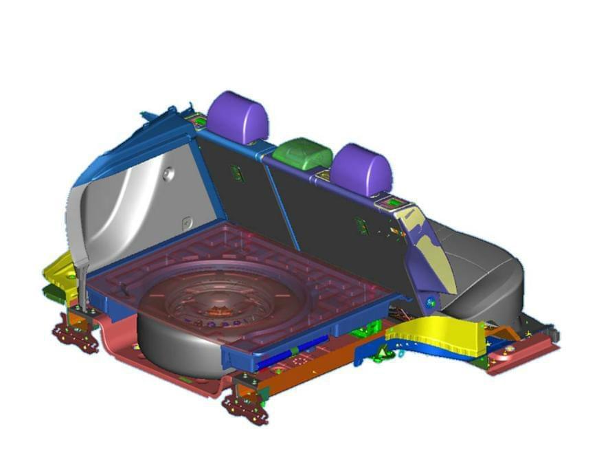

Już kilka osób pytało mnie o wkład do bagażnika dla Cruze HB, o którym wspominałem na innym forum.
W tym temacie opiszę wszystkim zainteresowanym o co dokładnie chodzi.
Pokrótce, fabryczny wkład GM-a daje możliwość włożenia do bagażnika pełnowymiarowego koła zapasowego do Cruze,
zamiast zestawu naprawczego lub płaskiej dojazdówki.
W polskich Cruzakach HB jest na fabrycznym wyposażeniu zestaw naprawczy,
a miejsca w bagażniku pozostaje tylko tyle aby dokupić i włożyć dojazdówkę...
Gdy spróbuje się w fabryczną wnękę na koło włożyć pełnowymiarowe koło
to okazuje się ona zbyt płytka.
Wówczas podłoga podnosi się ponad 10 cm i co gorsza wygina się i nie mieści się wgłąb z powodu pochylenia siedzeń,
dlatego stary dobry patent by GM z kostkami styropianowymi z sedana odpada...
W ukraińskich wersjach Chevrolet Cruze HB dojazdówka występuje fabrycznie,
natomiast w wersjach rosyjskich (dzięki specjalnemu wkładowi bagażnika) występuje pełnowymiarowe (16') koło zapasowe.
Wygląda to tak:
Przy zamkniętej wnęce na koło:
Elementy potrzebne do zamontowania fabrycznej wytłoczki na pełnowymiarowe koło zapasowe:
Nr 14 - GM 95479695
Nr 15 - GM 95185002
Nr 16 - GM 95185004
2x Nr 17 - GM 94500364

Wybaczcie, ale mam pytanko - z czego wykonany jest taki wkład?
Byłem nim zainteresowany do swojego Cruze'a (z instalacją LPG) ale powiedzieli mi, że do butli to niestety nie będzie pasować :(
Więc zacząłem się zastanawiać, czy możliwe było by wykonanie samemu czegoś podobnego :)
Są może gdzieś do zdobycie jakieś rysunki techniczne oryginalnych wkładów, żeby mieć na czym bazować?

Jak ja to widziałem, to było plastikowe. W domowych warunkach raczej zrobienie z tego materiału raczej nierealne ;) ale zawsze pozostaje MDF malowany, lub oklejony jakimś szarym materiałem (jak na subwoofery)

MDF raczej odpada bo mam wrażenie, że wyszłoby strasznie ciężkie.
najlepsze było by chyba coś lekkiego, niepalnego, w czym łatwo dałoby radę rzeźbić ^^
wyciąć części na wymiar, potem posklejać i pomalować jakimś utwardzaczem ^^"
jak już odbiorę autko to pewnie zacznę coś kombinować :D

kiryl, może dałoby się zrobić formę na podstawie oryginału z żywicy i włókna szklanego, a później z tej formy kopię, też z żywicy. Później kopię dostosować do swoich potrzeb. To wszystko w taki sposób, jak ludzie robią zabudowę subwooferów w bagażnikach, żeby "skrzynia" przylegała do boków bagażnika: http://www.youtube.com/watch?v=om4xjrxkF90

Od 2014 roku modelowego w końcu także w Polsce będzie opcjonalnie dostępny
tenże fabryczny wkład bagażnika na pełnowymiarowe koło zapasowe dla Cruze HB.
Wg producenta pojemność bagażnika względem HB wyposażonego w "zestaw naprawczy" (413 l.)
zmniejszy się o 88 litrów i wyniesie 325l.
