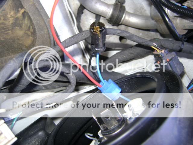

Dość infantylne pytanie, ale złość we mnie jak bunt u dwulatka - w jaki sposób wyciągnąć postojówkę z oprawką z klosza przedniej lampy? Po kilkunastu minutach walki poddałem się, aby nic nie uszkodzić.

Karlos napisał/a:
Postojówki siedzą na wcisk. Gdzieś tu na forum jest opisana moja walka jaką stoczyłem z postojówkami w nowym Cruzie ( ze zdjęciami ).
W skrócie: kupiłem nowe oprawy z kablami ( uniwersalne, ale możesz też kupić gumowe ), stare wyrwałem na chama, po kawałku skubiąc za pomocą kombinerek. Urżnąłem kable do starych i za pomocą kleju przewodzącego ( oryginalnie strasznie krótkie kable dali, i nie było miejsca na lutowanie bez demontażu reflektorow ) dokleiłem do urżniętych kabli nowe kable z oprawkami.
U mnie oprawy były z wyjątkowo badziewnego plastiku i razem z żarówką były w kształcie dzwonu wklinowanego w reflektor :evil:
W warunkach terenowych ( np. policjant na karku ) nie było szans na demontaż oryginałów.

berpa, byłem już wczoraj blisko popełnienia tego, o czym piszesz - pozwoliłem sobie jednak dać noc na zdystansowanie się od problemu.
Jeszcze wierzę, że rwicik ma rację i może zamiast siły trzeba ustawić oprawkę w jakieś konkretne położenie, aby jej wyjęcie było łatwe.

karlos , ja również musiałem kupić na szrocie od astry bo sam kombinerkami rozwaliłem w drobny mak , jak w aso mi wymieniali mechanik mi powiedział że trzeba oprócz ściskania ciągnąć śmiało i mocno za kable - nie powinno nic się urwać i wtedy wyskoczy...

Co do oprawek. Tak trzeba to zrobić siłą. Ja też z tym walczyłem. Jedna wyszła bez problemu po paru sekundach za to druga za nic w świecie nie chciała wyjść nawet wypychając ją z lampy od środka ! Ale jakoś w końcu wyszła bez większych szkód w przeciwieństwie do moich palców :evil:

Dzięki Koledzy za opinie.
Przy wykorzystaniu sznurka, którego pętlę zacisnąłem na oprawce żarówki udało mi się całość wysunąć przy stratach jedynie w postaci obtarć dłoni.
Muszę przyznać, że takie drobne problemy budzą we mnie ciekawość, jak to możliwe, aby przy takim stanie wiedzy inżynierskiej tworzyć tak niepraktyczne rozwiązania. Nie wierzę, że akurat ten przypadek podyktowany jest oszczędnościami (ekonomia) np. na jakości materiału (mało elastyczny plastik). A może to tylko kwestia "rozdziewiczenia" oprawki i każdy kolejny raz będzie wymagał jedynie niewielkiej siły?
