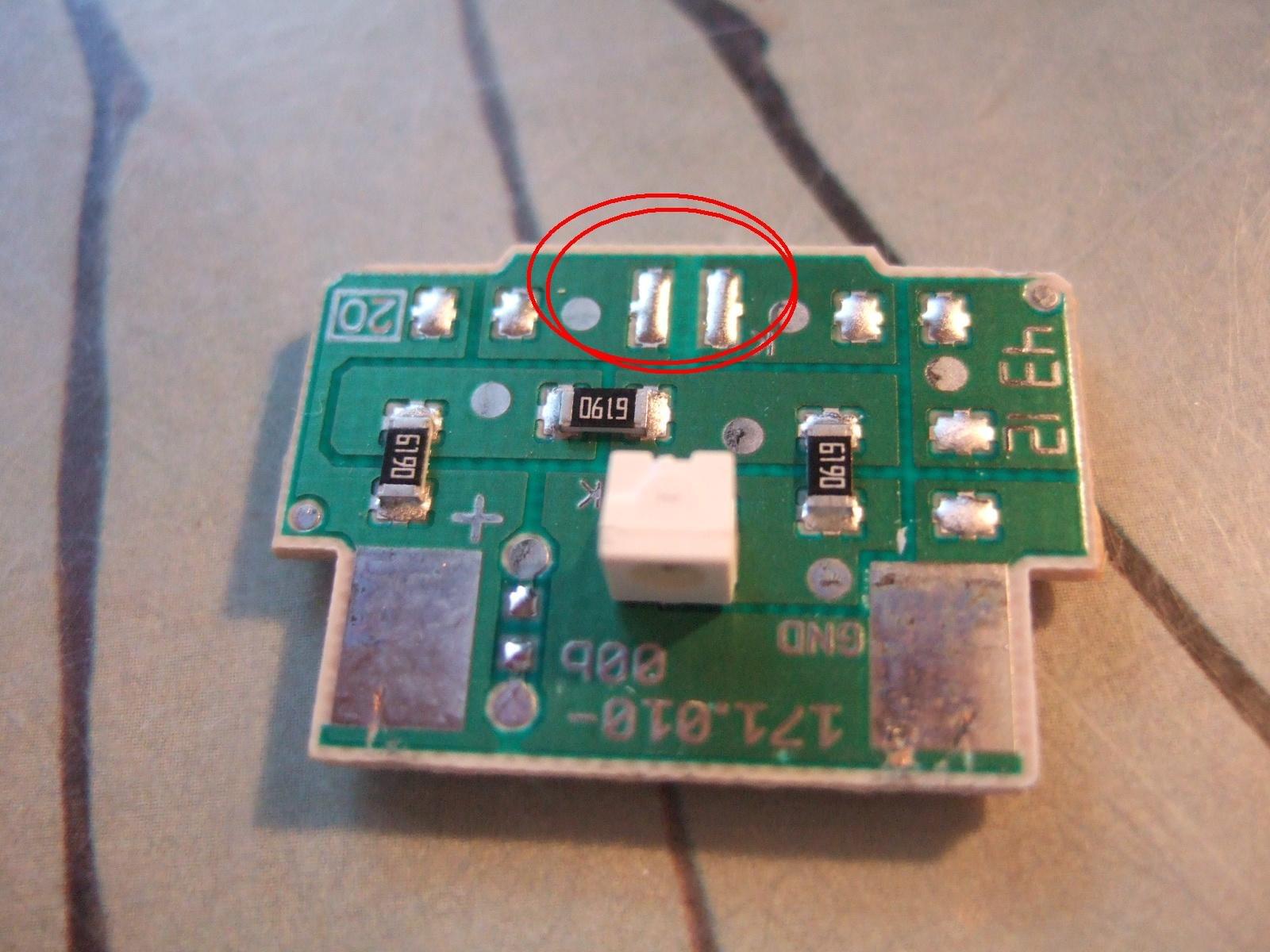

Po kolei:
- rozbieramy lampkę na części pierwsze zaczynając od wyjęcia światłowodu
- odciągamy zasilanie z płytki - końcówki miedziane wchodzące na płytkę
- obracamy na drugą stronę, bierzemy mały śrubokręt i wypychamy ranty płytki do tyłu - raz jeden raz drugi, zacznie się przesuwać do tyłu
- płytka w całej krasie
(zaznaczone miejsce po/na drugą diodę doświetlającą w dół)
Wysłany: 2015-11-16, 18:37

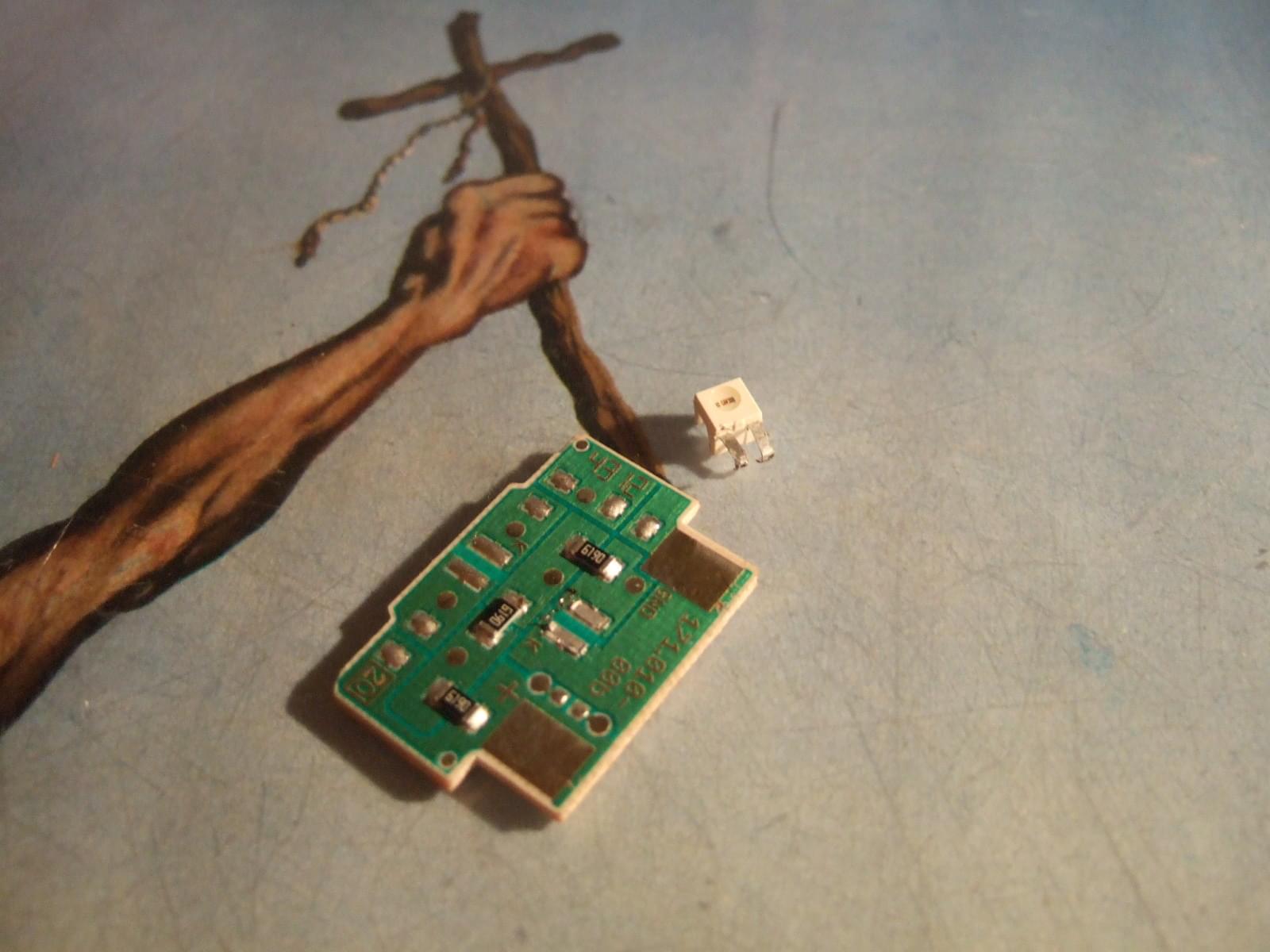

Odlutowujesz dokładnie po obu stronach wzdłuż - dlatego wyżej wrzuciłem zdjęcie z miejscem dla 2 diody.
Tutaj masz dodatkowe fotki po odlutowaniu tejże;

Tamten post skasowałem, bo nie sprawdziłem wcześniej a ona faktycznie tak wygląda :-P A jak wtedy przylutować 5050 albo 3528 jak one nie mają tego "taborecika" tylko są płaskie? Wykorzystać nóżki od tych starych diod?
Wysłany: 2015-11-20, 13:20
rafic napisał/a:
Możesz spróbować w taki sposób
