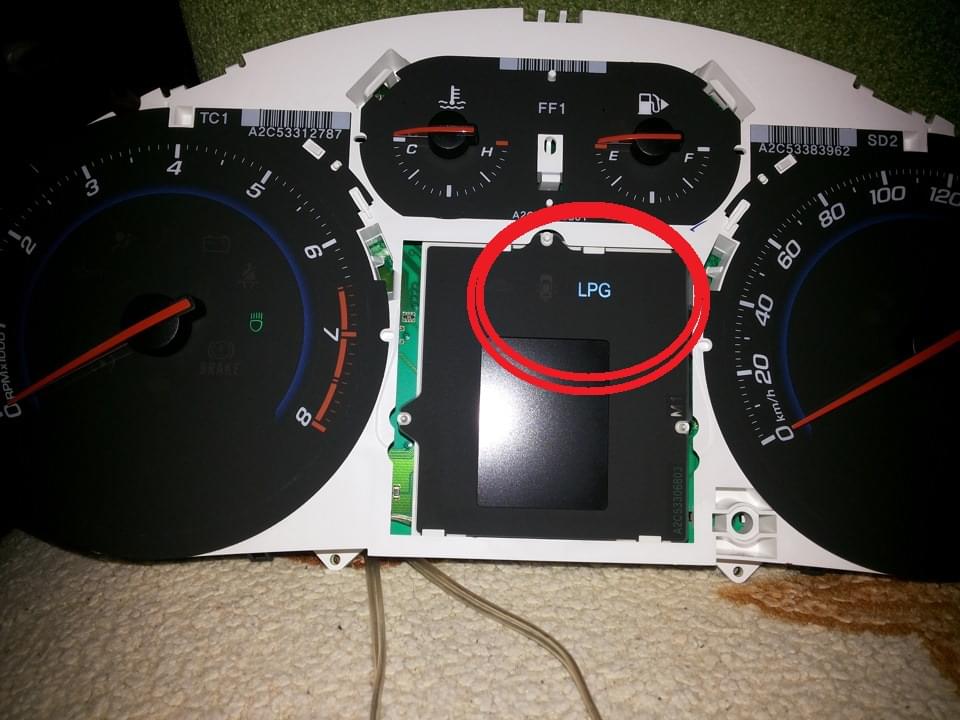

  Wysłany: 2014-05-06, 11:18
Ostatnio zauważyłem, że pod niedziałającą kontrolką LPG jest na 100% dioda SMD <jupi>
Czyli potencjalnie jest co uruchomić lub wykorzystać jako kontrolka np. braku płynu spryskiwaczy: Low Płynu G...! <rotfl2>
Na razie zostaje tylko krótkie pytanie jak? ale myślę, że się z tym uporamy 8-)

  Wysłany: 2014-09-25, 18:07   świecąca kontrolka LPG w Cruze
Ta dam! :-D

 38%
Wysłany: 2014-09-25, 19:10
<oklaski> <oklaski> <oklaski>
I to jeszcze w pięknym kolorze błękitnej oszczędności :D To tak fabrycznie, czy jakaś spryciula wcisnęła po prostu niebieską diodę?
Najlepsze zastosowanie takiej diody jakie widzę, to takie, żeby zapalała się przy rezerwie gazu w zbiorniku - bo jak auto przełączy się na LPG podczas jazdy to w sumie po nic mi taka wiedza, że jadę na gazie, bo tak ma być z założenia, a przecież ten stan tak często się nie zmienia.
Niemniej, z chęcią poznam szczegóły!
Pozdrawiam, Krzysiek

Wysłany: 2014-09-25, 19:44
A ta zielona na lewo w kształcie lampy świecącej do góry to co to za kontrolka ? :->

Wysłany: 2014-09-28, 10:23
Ta dam!
no no C77 - zawsze w Ciebie wierzyłem ale że w tak pięknym kolorze się zaświeci to naprawdę masz moje uznanie.... to co podzielisz się wiedzą jak to uruchomić czy będziesz unikatem w PL gdzie świeci się taka dioda?
Faster89
Model Samochodu: Chevrolet Cruze
Dołączył: 21 Mar 2014
Posty: 71
Skąd: Siedlce
EXP: 6/16
 37%
Wysłany: 2014-09-28, 10:42
I jak możesz to podziel się też kiedy ta kontrolka zapala się u Ciebie ;)
