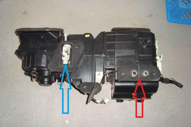

Pyt 1: Nie wie ktoś czy to coś (przypominające małą chłodnicę/nagrzewnicę) po lewej od filtra PP, to parownik czy nagrzewnica?
Pyt. 2 Gdzie w lacetti jest parownik? Wg tego- http://www.autocats.net/m...J2_7B01.pl.html to gdzieś za wentylatorem, ale jak tam dziś wkładałem rękę i tam dalej jest klapka od sterowania obiegiem wew. i dalej jest podszybie :shock: a po drugiej stronie filtr PP.
Muszę się dostać do parownika, bo chcę zobaczyć czy miejsce gdzie spływają sropliny, i ew. przetkać tą dziurkę :pig:

SebaSRS, parownik przypomina wyglądem nagrzewnicę i jest za wentylatorem zamontowany jako pierwszy przed filtrem zaś nagrzewnica od ogrzewania jest druga już za filtrem bardziej w centralnej części samochodu.
Parownik klimatyzacji
Nagrzewnica (ogrzewanie)
