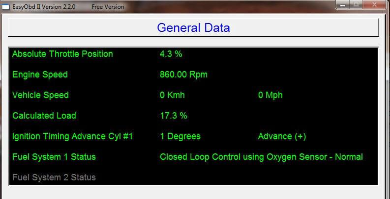

Dobra, a jeśli okażą się ok?
Poniżej screeny z mojej diagnostyki na biegu jałowym, może coś powiedzą?
