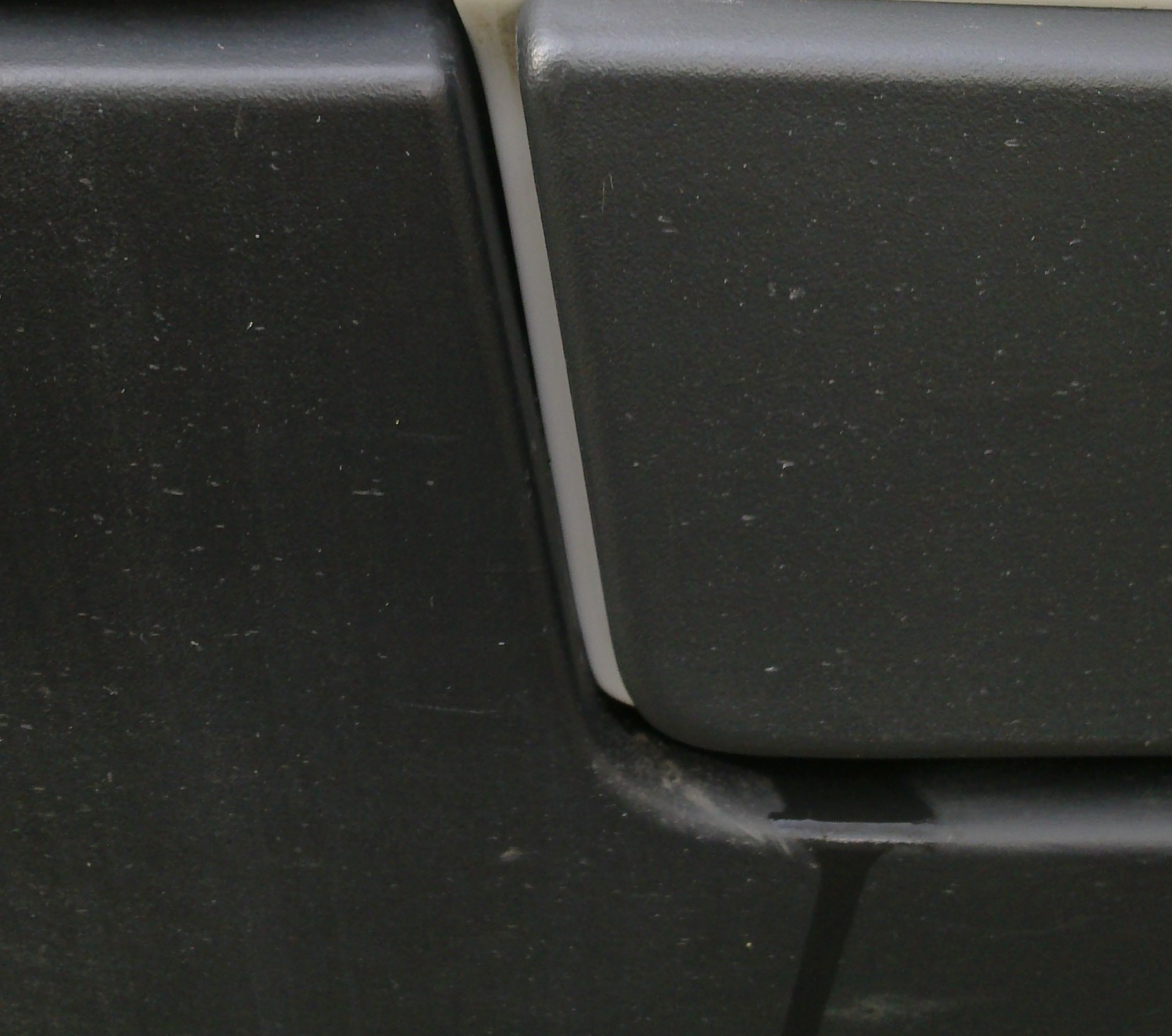

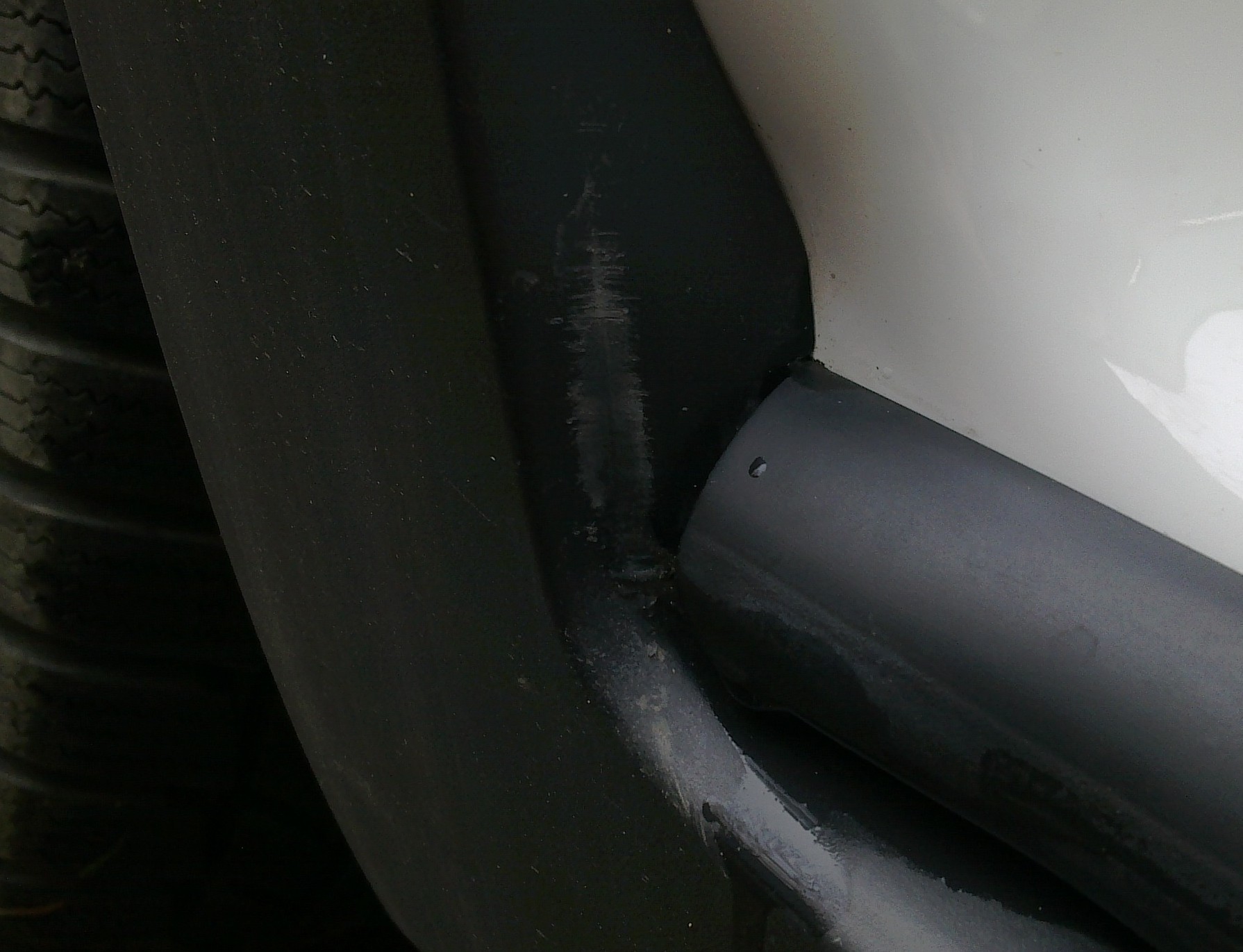

mario napisał/a:
Też zauważyłem takie zarysowania na dwóch tylnych drzwiach - wygląda na małe niedopasowanie z plastikowymi listwami, na grubość lakieru.
guzik1978 napisał/a:
Ja u siebie dziś sprawdziłem tylne drzwi i rzeczywiście na jednych z drzwi różek jest obtarty,dlatego poczekam na kolegę,który miał dziś jechać do serwisu z tym samym problemem. :)
gamar napisał/a:
Wróciłem z serwisu ... okazało się że nie jest to wina regulacji drzwi ale niewłaściwego montażu plastikowych listew. W serwisie listwy zdemontowano i zamontowano we właściwej pozycji i już nic nie obciera. Zrobili zaprawki na uszkodzeniach lakieru na krawędzi drzwi, alternatywą było lakierowanie całych drzwi - na co się oczywiście nie zgodziłem ;-) . Zamówili też nową chromowaną listwę na tylą klapę, na którą muszę jednak poczekać około tygodnia.
Czy któryś z kolegów ma może zdjęcia uwidaczniające problem z krawędzią drzwi ocierającą o plastiki progu i błotnika? Jak wcześniej pisałem, zauważyłem ok. 3-4 cm otarcie lakieru do blachy na krawędzi. W ASO "kierownik" stwierdził, że widać, że drzwi mają wystarczający luz między plastikami, więc najwidoczniej coś było przycięte, stąd otarcie lakieru. Nie ustosunkował się do tego, że na plastiku idealnie odbija się taki sam ślad, jakby drzwi chodziły na zawiasach, bo jakby było coś przycięte, to uszkodzenia byłyby widoczne też na zewnątrz, a nie tylko po otwarciu drzwi - poza tym ewidentnie było to działanie długotrwałe, tj. plastik jest wyszlifowany w tym miejscu, a nie otarty ewidentnie przez przycięcie. Jak będę miał samochód i aparat w rękach, to wrzucę swoje zdjęcia. Poniżej zaznaczyłem mniej więcej miejsce, gdzie u mnie występuje ten problem.
Pozdrawiam.
Pozdrawiam, Krzysiek

Krzysiek_81 napisał/a:
Kierownik pierniczy. Po zamknięciu drzwi nie widać czy jest jakiś luz czy nie miedzy drzwiami i plastikami. Nie mam zdjęć z tej samej usterki w swoim aucie,ale przy okazji przeglądu zgłosiłem to do serwisu. Spisali, sfotografowali i powiedzieli, że muszą zgłosić do centrali co ona na to. Po jakimś czasie oddzwonili z zaproszeniem na lakierowanie ubytków w lakierze i wymianę plastików na nowe w ramach naprawy gwarancyjnej.
