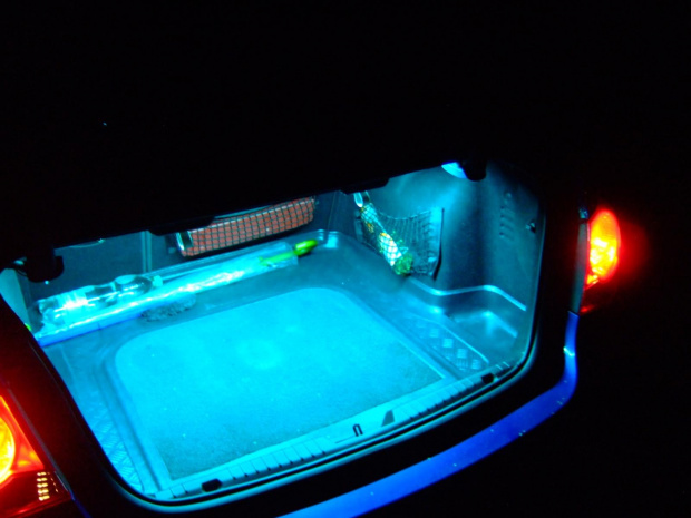

Temat postu: Jak założyć oświetlenie bagażnika w Cruze
jfx napisał/a:
Proszę napiszcie jak założyć oświetlenie przestrzeni bagażowej w Cruze bo u mnie jego brak.
W bagażniku trudno coś znaleźć bez światła,
szczególnie nocą :mrgreen: w szczególności nocą nad jeziorem <lol>
Pojechali!
1. Odkręcasz wkręt haczyka z lewej strony.
2. Wyciągasz 3 spinki z tapicerki lewej burty.
3. Po zdjęciu obszycia ukazuje się złącze.
4. Odnajdujesz w nim 2 potrzebne przewody
+ = żółty z niebieskim paskiem
- = fioletowy z szarym paskiem
5. Łączymy je z odpowiednimi przewodami w naszym nowym źródle światła
6. Cieszysz się efektem po otwarciu bagażnika
BTW - Jesli montaż zajmie nam dłużej niż 10 minut, wówczas BCM odłączy zasilanie oświetlenia w bagażniku,
więc nie zdziwicie się jeśli podłączycie lampkę właściwie ale ona nie będzie działać od razu po podłączeniu.
Żeby się zapaliło trzeba zamknąć bagażnik, "obudzić" BCM poprzez przycisk otwarcia samochodu na pilocie, a następnie otworzyć bagażnik.
